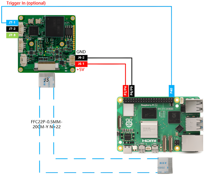

2 硬件准备及安装
GX系列相机使用树莓派兼容的22pin接口,但是需要独立的5V DC供电。
2.1 GX系列摄像头与22pin接口树莓派连接方式
GX Camera to RaspberryPi5
2.2 GX系列相机与 15pin接口的树莓派之间的连接方式
GX Camera to RaspberryPi4
