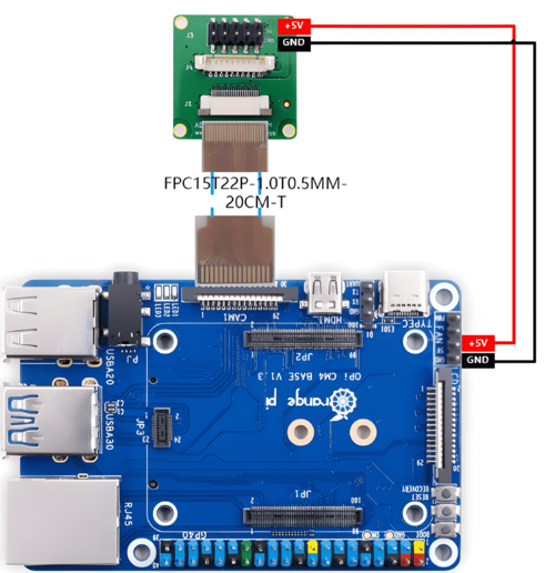

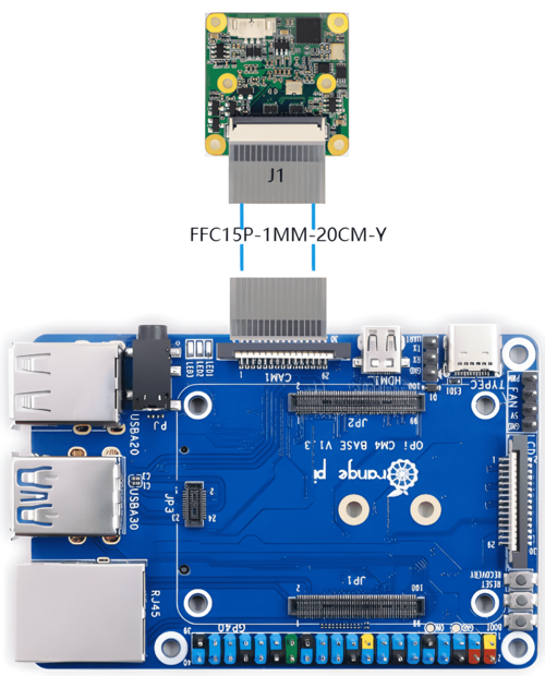

2.1 相机与OrangePi CM4的连接
ADP-MV1-V2和OrangePi之间使用15Pin to 22Pin的FFC同面线连接,注意接触面方向。请注意,只有下图所示的CAM1支持VEYE相机。
OrangePi CM4 to MV cam
OrangePi CM4 to RAW CAM(15Pin To 22Pin)
OrangePi CM4 to RAW CAM(15Pin)

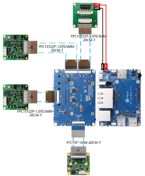

2.2 相机与OrangePi CM5的连接
OrangePi CM5最多支持4个VEYE摄像头,下图是同时连接多种摄像头的硬件连接方法展示。
OrangePi CM5 to all cam
